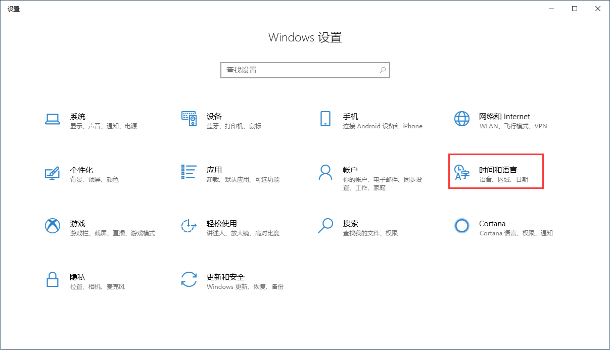

Win10 设置时间日期
1. 单击“开始”-“设置”,选择“时间和语言”;

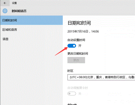

2. 如自动设置时间的选项开启,会自动匹配该时区的服务器时间,但是无法更改日期和时间;

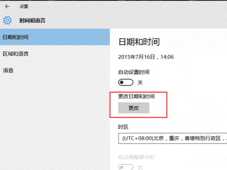

3. 关闭自动设置时间,点击更改;
4. 直接在更改界面选择正确的时间和日期即可。

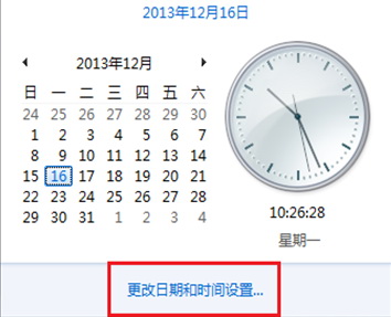

1.单击任务栏右下角 “时间和日期”选项;如图所示:
2.单击“更改日期和时间设置”;如图所示:

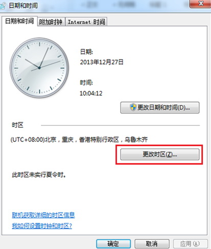

3.出现如图所示画面后,左键单击“更改日期和时间”;如图所示:
4.更改完“日期”和“时间”左键单击“确定”即可保存退出;如图所示:

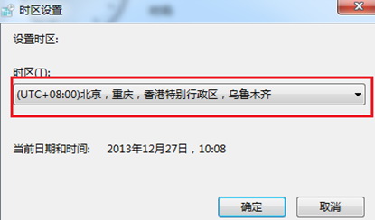

5.回到如图所示画面后,左键单击“更改时区”;如图所示:
6.更改“时区”选择为正确时区,中国选择如图所示北京时间;如图所示:

1.左键点击任务栏右下的时间标示处,点击“更改日期和时间设置”;
