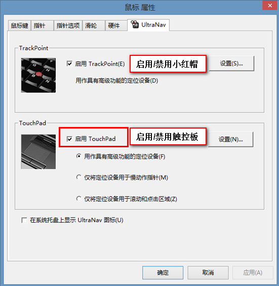

Think
打开“控制面板”--“鼠标”选项,点击UltraNav 选项卡,取消勾选“启用 TouchPad”,单击 "确定",即可禁用触控板

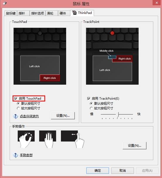

采用新型五键触摸板机型的鼠标属性设置,请参照下图(例如T431s、X230s、S3、S5等)
选择 "ThinkPad" 选项卡,取消 "启用TouchPad" 复选框,单击 "确定"
若上述操作无效,请卸载并重新下载安装鼠标驱动
